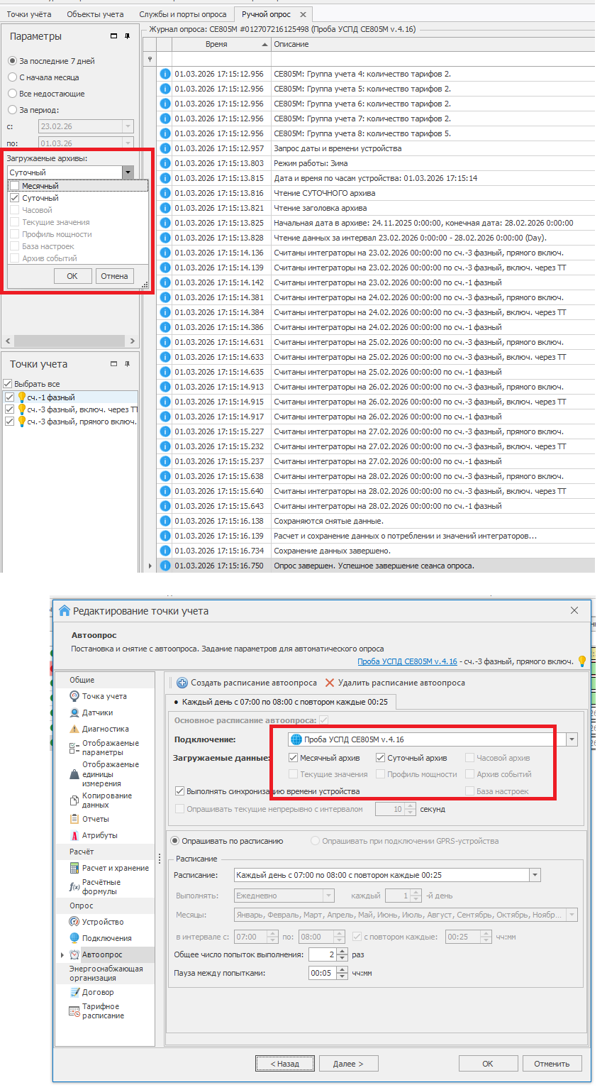

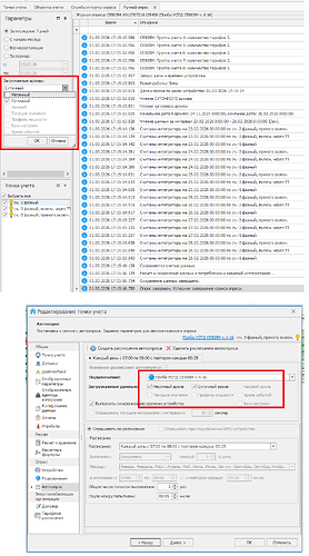

При работе с УСПД Энергомера 805М доступны только суточные и месячные архивы, так как они являются основными при приеме показаний. Текущие данные не читаются по той причине, что опрос приборов самим УСПД происходит по своему расписанию (нам неизвестному и у каждого прибора оно свое), таким образом, данные, которые мы, например, считываем в 12:35:50, могут быть на самом деле считаны УСПД с устройства вообще в другое время и само понятие текущих немного нарушается. Поэтому текущие не читаются, чтобы не вводить в заблуждение.
Если вам необходимо, чтобы читались какие то еще данные, создайте заявку и предоставьте доступ, мы постараемся добавить.
спасибо за ответ!, да с текущими вы правы, путаница наверно есть, если привязываться к меткам времени. просто имелось в виду - опросил - сразу результат… возможно вы и правы

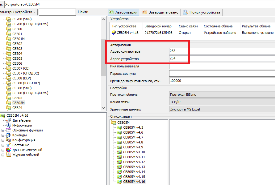

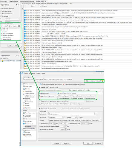

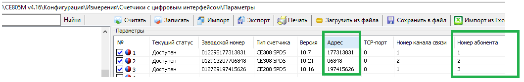

А как на на счёт журнала события счётчиков и профиля, это важно для коммерческого. Готовы дать вам доступ на исследуемый счётчик для примера (в прозрачном режиме из под УСПД - через ПО AdminTools 3.14.3.exe энергомера) и на УСПД полностью в штатном режиме, под данном УСПД - 3 шт. счётчика разного типа
для доступа на конкретный счётчик через УСПД и доступ на сам УСПД (статический ip:порт) готовы Вам предоставить, укажите куда и как в безопасном режиме Вам отправить, не для открытого всеми просмотра

Да конечно, об этом и речь, прошу добавить профиль из счётчиков и журналы подключённых событий счётчиков из УСПД и самого УСПД, так как там оказались месячные и суточные (текущие показания под сомнением, вы ранее писали об этом).
Параметры эл/сети по счётчикам это не вопрос учёта электрической энергии, думаю это уже перебор, если это кому нибудь это нужно, можно посмотреть через через ПО AdminTools, тем более у вас и так много более актуальных задач…

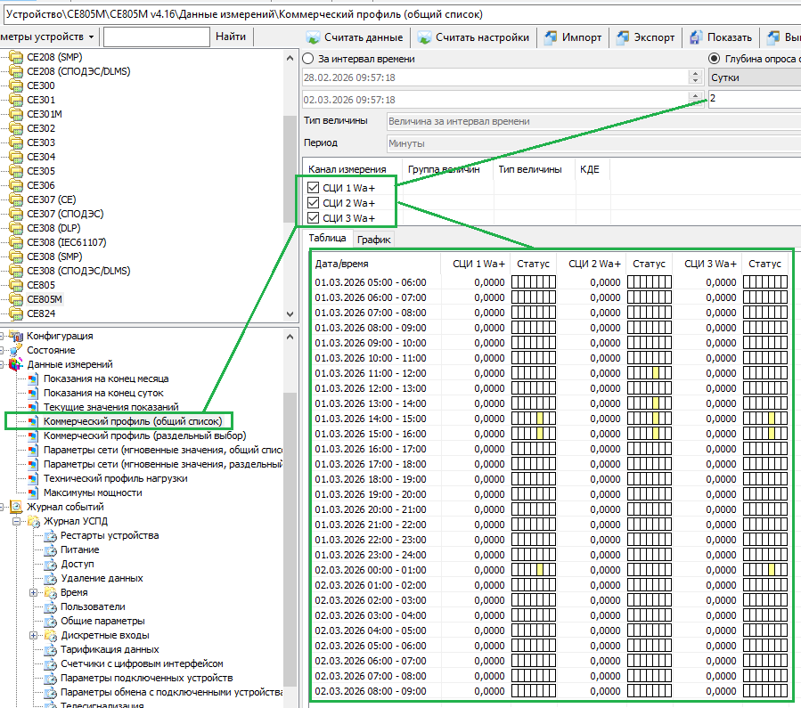

профиль из счётчиков из под УСПД (пример опубликован ранее)

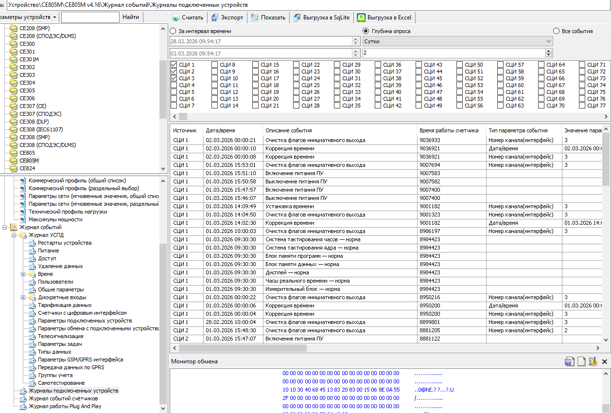

журнал событий счётчиков из под УСПД (пример опубликован ранее)

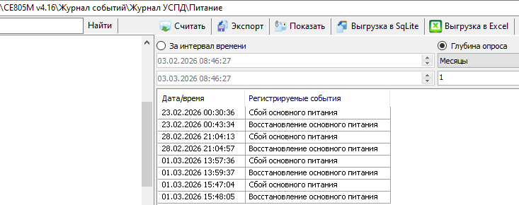

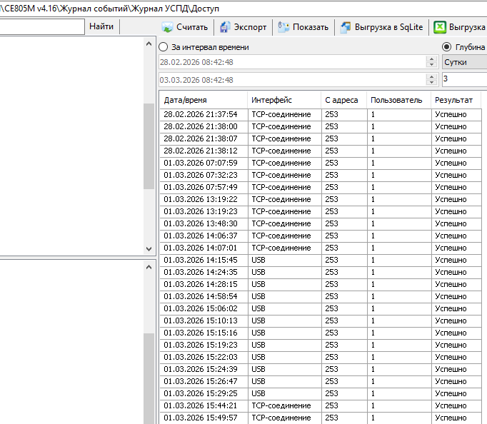

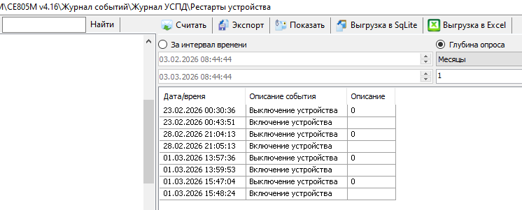

журнал событий УСПД (питание, рестарт УСПД, доступ на УСПД)

профиль из счётчиков из УСПД (пример опубликован ранее) журнал событий счётчиков из УСПД (пример опубликован ранее) журнал событий самого УСПД (питание, рестарт УСПД, доступ на УСПД)

если я понял так, прошу простить за уточнение, так как в заявке имелось в виду журнал событий для УСПД и подключённых к ниму счётчиков, профиль счётчиков тоже…
Мы поставили в очередь задачи по чтению профиля мощности и архива событий с СЕ805М.
Вы хотите, что бы было реализовано чтение профиля мощности и архива событий с приборов, которые подключены к СЕ805М?

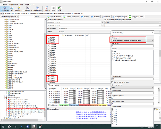

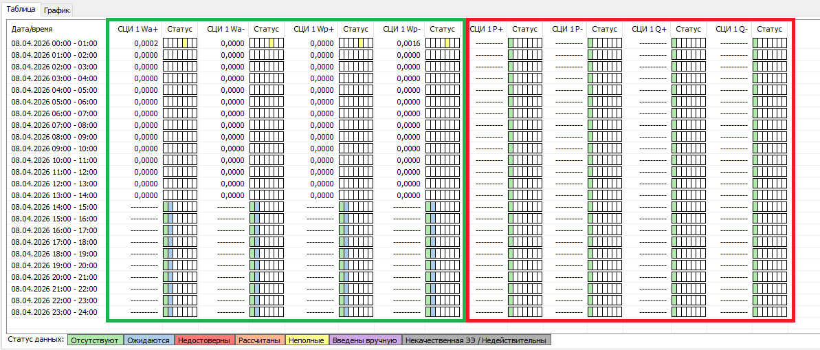

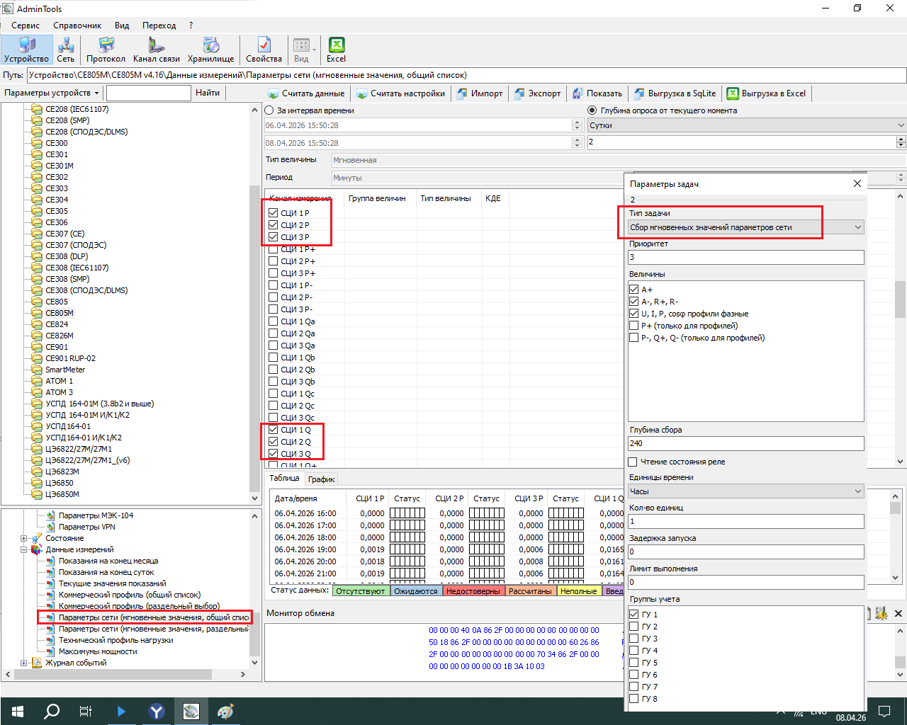

Вы просили добавить чтение профиля мощности. Прилагаю ваш скриншот. На скриншоте вы выделили значения активной и реактивной потреблённой и отпущенной электроэнергии. Эти параметры относятся к потреблению, а не к значениям мощности, которые хранятся в профиле мощности. Ваше устройство не хранит значения мощностей. Привожу скриншот с данными, которые считал программы AdminTools. Зелёным выделил параметры, как на вашем скриншоте, красным выделил значения мощности.
У меня возник вопрос, так какие данные вам необходимо видеть в ЛЭРС УЧЁТ?
Потребление энергии за час (полчаса) в таблице с данными или активную/реактивную мощность в профиле мощности?

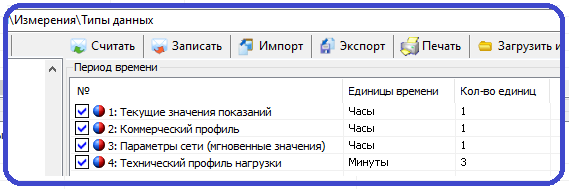

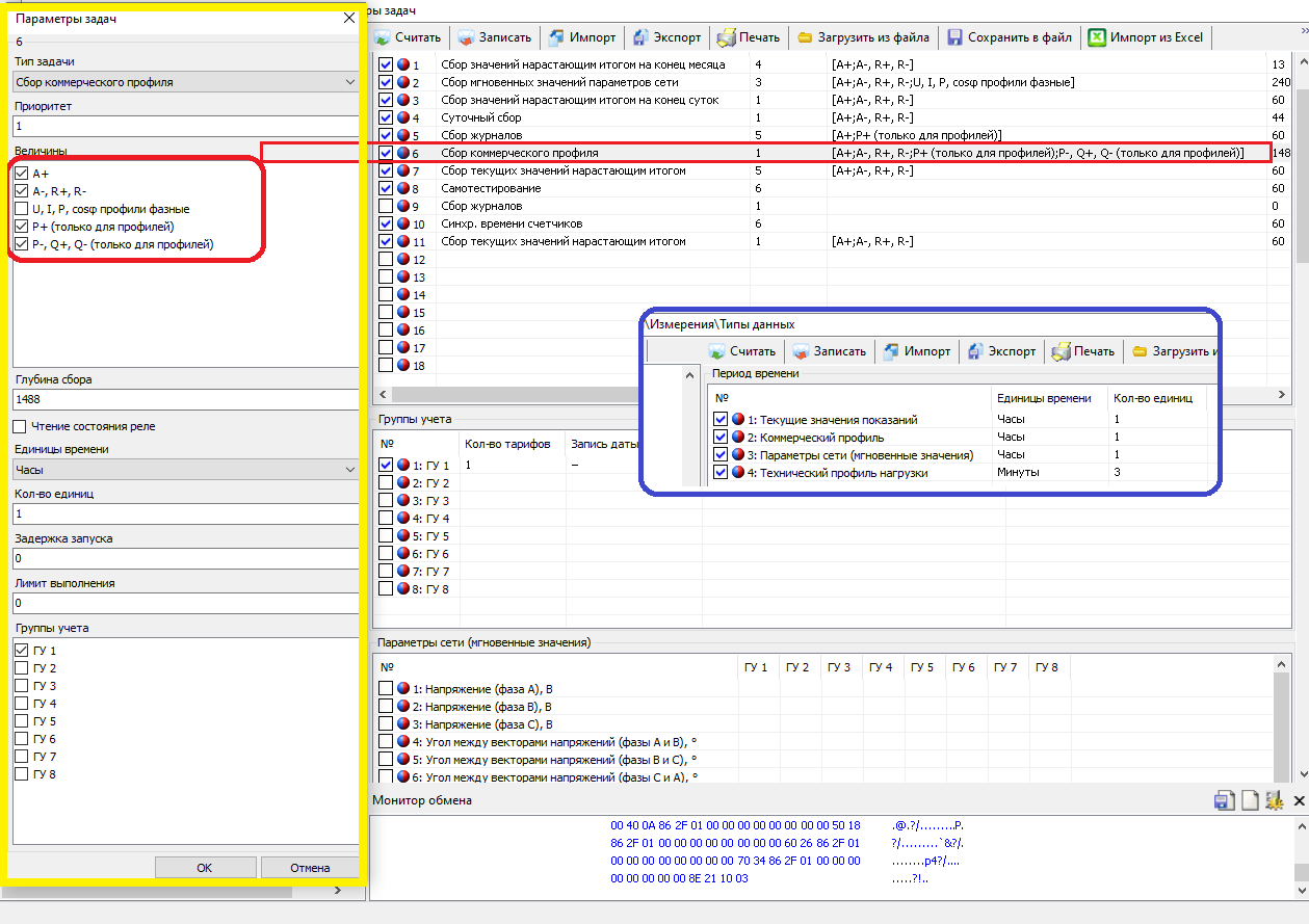

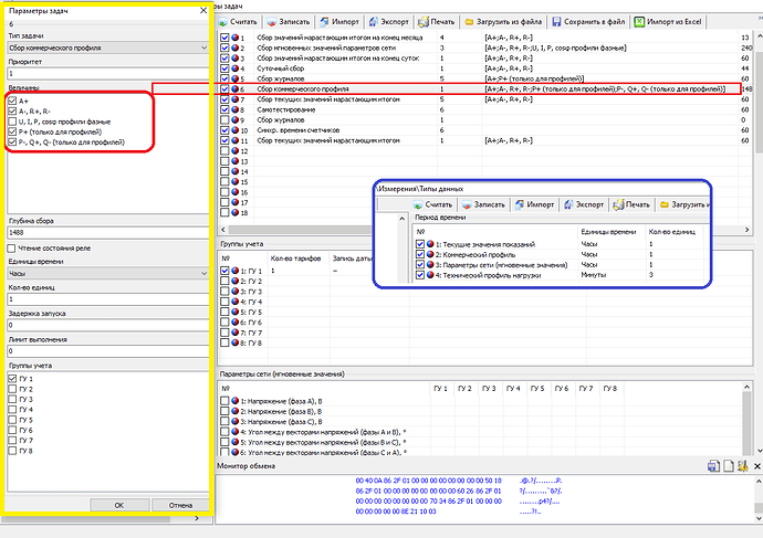

программы верхнего уровня для ОАО РЖД, дирекции по энергообеспечению трансэнерго вытягивают из этих УСПД именно мощности Wa+ Wa- Wр+ Wр- заставляют нас писать именно эти параметры и их проверяют и опрашивают успешно в своём ПО, значит они и нужны - Потребление энергии за час (полчаса) в таблице с данными
и надо конечно предусмотреть запрос профиля либо 30 минут либо 60 (1 час) как в предоставленном УСПД:
