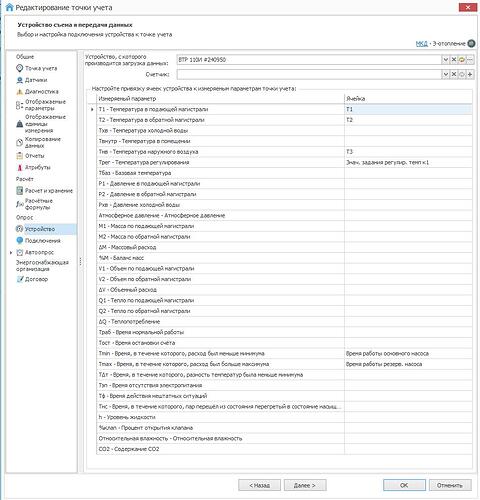

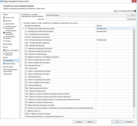

Добрый день.
Прошу реализовать для ВТР 210И:
Отображение в интеграторе время работы насосов (как для ВТР 110 - тема - ВТР 110И. Не отображается время работы насосов ), основного и резервного.
Отображение заданной температуры регулирования (как для ВТР 110 - тема Добавление чтения текущего значения задания регулируемой температуры для ВТР 110И [15468] )
Не считываются архивные записи с ВТР 210И при установке считывать часовые данные, только текущее значение (каждые 15 минут по опросу).
Схема работы ВТР 210И - № 10 (один контур отопления).
Пришлось ВТР 110И заменить на 210И, а функционал по 210И неполный.
На скрине привязка 210И и 110И. У 110 больше опций, у 210И только термодатчики с 1 до 6

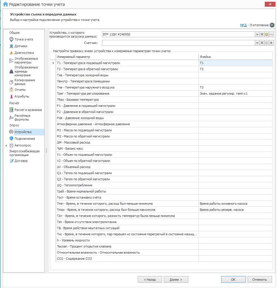

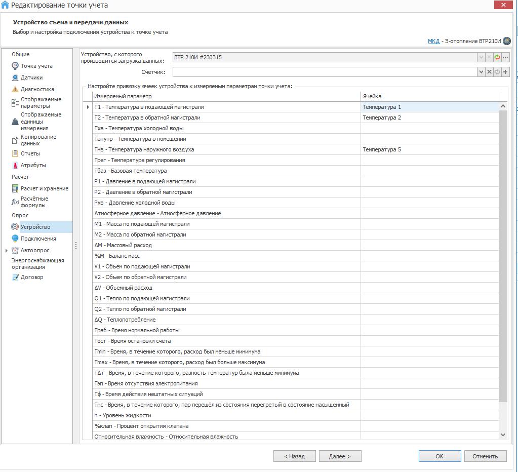

Можете указать примерный срок реализации?
С завод заменил нам ранее вышедший из строя прибор ВТР 110И, необходимо запланировать смену ВТР 210И на 110И на месте.
Но, хочу дождаться окончания настройки/доработки ВТР 210И в ЛЭРС.
(скорее всего часть обновлений для ВТР 210И необходимо будет спроецировать и для ВТР 110И в будущем)

Работа по добавлению чтения параметров “Значение задания регулируемой температуры контуров 1 и 2” как ячеек для ВТР 210И завершена. Поддержка войдет в обновление ЛЭРС УЧЁТ 3.64.
П.С. Время работы насосов уже добавлены и вы можете привязать их к параметрам времени, например, Траб.
Список ячеек времени работы насосов доступен только для параметров времени. Список ячеек температур доступен только для параметров температур. Список ячеек по давлению доступен только для параметров давления.
